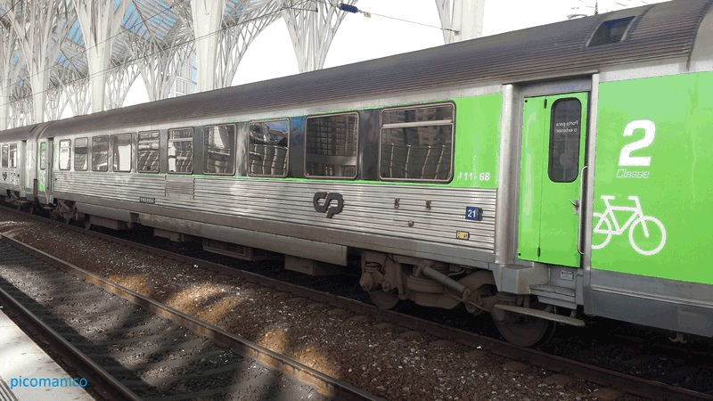

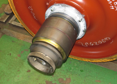

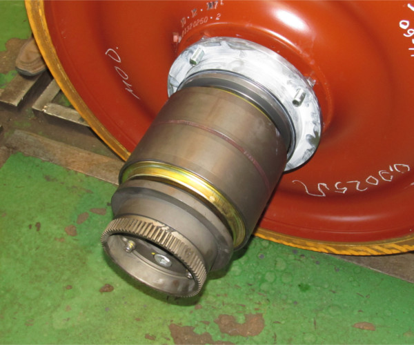

2018年6月27日瑞典哥德堡市,葡萄牙铁路机车车辆维修运营商EMEF正在交付斯凯孚密封预润滑圆锥滚子轴承(130x220mm),以取代配备Y32型转向架的Corail客车中现有的类似尺寸的圆锥滚子轴承。更换仅需要对轴箱套和后盖进行简单的修改,这可以由EMEF操作。
斯凯孚的这种替代产品由于其较低的生命周期成本和良好的维护优势而被选中,其中包括将维修间隔从目前的500,000公里延长至800,000公里(或八年,以最早者为准)。另外,与现有的TRB装置相比,新型的圆锥滚子轴承的安装和拆卸更加简单,该装置使用两个匹配的单个圆锥滚子轴承单元,通过定距环把不同的轴承分开。
EMEF自2012年以来已给Y32转向架安装了约16 个圆锥滚子轴承。在覆盖距离为50万公里的情况下,2015年有8个轴承被拆下检查,发现其状况“非常好”。作为这次试验的结果,EMEF决定用新解决方案替换79个Corail车厢中现有的632 圆锥滚子轴承,预计将在2019年完成。
